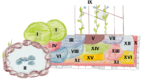

Для устройства посадок растений для "цветочных часов" необходимо: выбрать открытый участок земли, так как чтобы его не затеняли ни строения, ни большие деревья. Участку можно придать прямоугольную форму, границы выложить мелкими кирпичиками.
Legend:
I Шиповник (Rosa majalis)
II Кувшинка(Nimfaea candida)
III Цикорий (Cichorium intubis)
IV Картофель (Solanum tuberosum)
V Лен(Linum usitatissimun)
VI Ноготки (Calindula officionalis)
VII Душистый тобак(Nicotiana alata)
VIII Мак восточный (Papaver orientall)
IX Вьюнок (Convolvulus arvensis)
X Гвоздика-травянка (Dianthus deltoidy)
XI Ноготки (Calindula officionalis)
XII Бархатцы (Tagetes erecta)
XIII Смолевка(Silene vulgaris)
XIV Козлобородник (Tragpogon orientalis)
XV Мать-и-мачеха (Tussilaga farfara)
XVI Одуванчик (Taraxacum officionale)

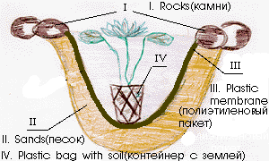

К участку должен примыкать водоем, где располагаются растения рода Nimphaea. Глубина водоема должна быть50 см и больше. На дно выкопанной ямы наносится слой песка толщиной 5-10 см, затем укладывать нетканый материал и только потом уже полиэтиленовая пленка. На дно можно положить несколько крупных булыжников, и в контейнерах с земляной смесью выставляются экземпляры растений рода Nimphaea. Границы пруда оформляют булыжниками. С бока участка высаживают несколько кустов шшиповник а (Rosa majalis). На заднем плане устанавливают опорную стенку из деревянных реек, вдоль которых высаживают вьюнок (Convolvulus arvensis).
По бордюру высаживают гвоздику травянку (Dianthus deltoily). Остальные растения высаживают группами, сажают по схеме, учитывают высоту. Необходимо отметить, что одуванчик (Taraxacum officionale) и мать-и-мачеху (Tussilaga farfara) высаживают в контейнеры, т.к. это очень агрессивные растения.
